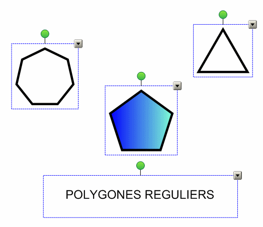

1) Pour sélectionner un objet:
Cliquer sur l'outil "Sélectionner":
Il vous permet en un clic de sélectionner un objet (texte, image qui sont présents sur votre diapositive). Une fois sélectionné, il s'entoure d'un cadre possédant quelques "poignées" d'actions:
2) Pour sélectionner plusieurs objets:
Cliquer-glisser afin d'entourer tous les objets à sélectionner ou cliquer sur chaque objet en maintenant la touche CTRL de votre clavier enfoncée (impossible avec le stylet seul!):

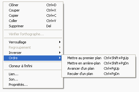

4) Le menu des objets:
"Clôner": équivaut à un "copier-coller" en un clic!
"Couper / Copier / Coller / Supprimer": Actions traditionnelles.
"Vérifier l'orthographe": Pour le texte uniquement Smile
"Verrouillage": pour que l'objet ne puisse plus bouger:
Un objet verrouillé est signalé par un cadenas quand il est sélectionné:
Pour le déverrouiller, choisir dans le menu accessible par le cadenas: "verrouillage / déverrouiller" (ou CTRL+J)
"Regroupement": cf. explication point 3.
"Inverser": pour "inverser" l'objet suivant l'axe choisi:
"Ordre": pour définir l’ordre des objets présents sur la page Notebook.
Chaque objet créé se situe sur une couche et les couches se superposent. Pour mettre un objet "devant" ou "derrière" un autre, il faut changer l'ordre:
Utiliser le menu suivant:
"Cloneur à l'infini": Pour dupliquer rapidement.
Une fois choisi ce clonage, l'objet possède un bouton avec le sigle "infini". Il suffit alors de cliquer sur l'objet et de le glisser-déposer pour le dupliquer autant de fois que nécessaire:
Pour supprimer ce cloneur à l'infini, cliquer sur le sigle "infini" et décocher "cloneur à l'infini"
"Lien": Pour ajouter un lien sur n'importe quel objet.
Une fenêtre vous propose de choisir le lien à insérer et de décider quel sera le type de lancement sur votre page.
"Son": Pour ajouter un son à n'importe quel objet.
