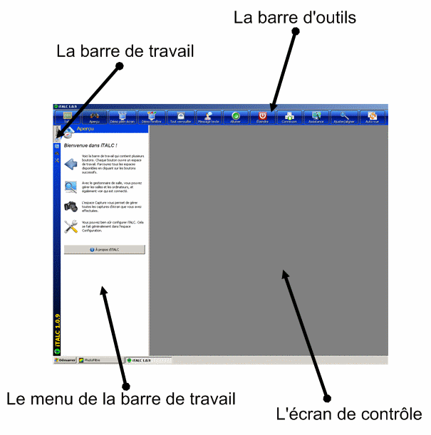

Vous arrivez alors sur l'interface utilisateur:
00 Guide d'utilisation 00110

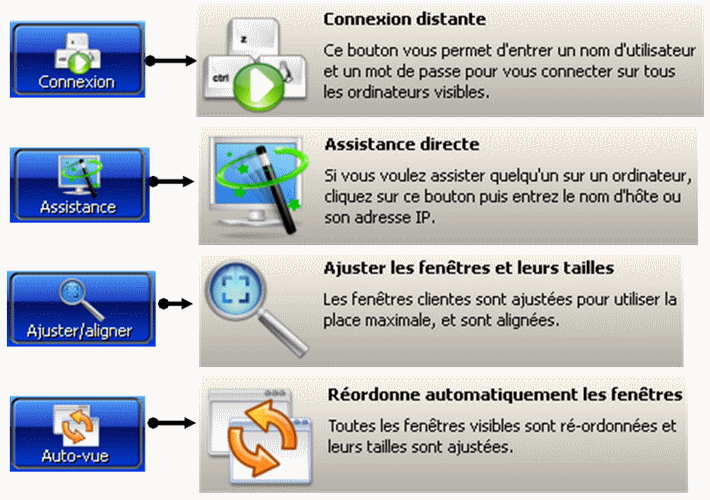

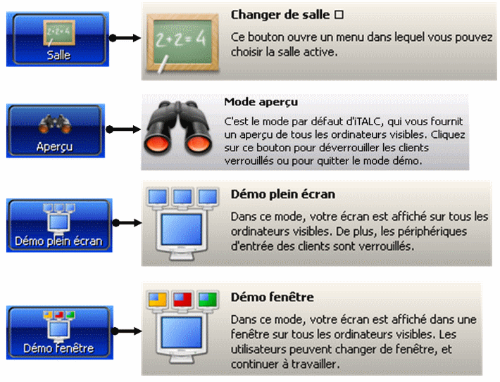

La Barre d'outils (en haut de l'écran):
Elle sert à contrôler l'ensemble des postes de la classe. Les onglets disponibles sont, de gauche à droite:
00 Guide d'utilisation 0315
00 Guide d'utilisation 0415
00 Guide d'utilisation 0516
* Pour supprimer une action, il suffit de cliquer à nouveau sur le même onglet (ex: "Tout verrouiller" => "Déverrouiller")
* Sous Windows, l'outil "Éteindre" n'éteint que les postes qui n'ont pas de sauvegarde à effectuer.

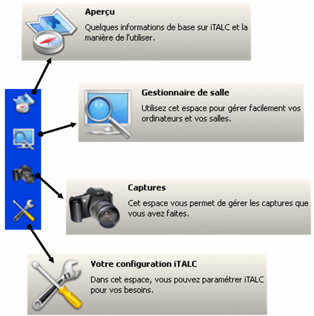

La Barre de travail (côté gauche de l'écran):
Vous trouverez dans cet autre menu des options de configuration pour iTALC:
00 Guide d'utilisation 1014
Le menu de la barre de travail:
Si vous sélectionnez "Aperçu" :
00 Guide d'utilisation 1912
Si vous cliquez plusieurs fois sur l'icône "Aperçu", le menu de la barre de travail se ferme.

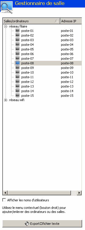

Si vous sélectionnez "Gestionnaire de salle". Vous choisissez ici, par exemple, les écrans des élèves à visualiser sur votre écran de contrôle. Vous pouvez aussi afficher les noms des utilisateurs en cochant "Afficher les noms d'utilisateurs" en bas de la zone du menu:
00 Guide d'utilisation 2212

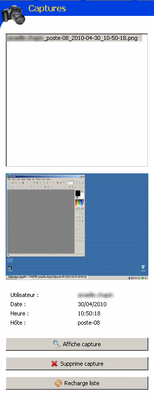

Si vous sélectionnez "Captures":
00 Guide d'utilisation 2112

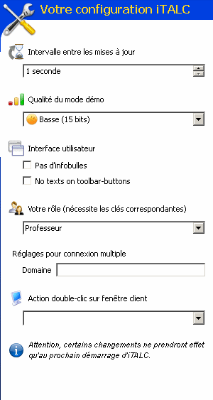

Si vous sélectionnez "Votre configuration iTALC":
00 Guide d'utilisation 2012
L'écran de contrôle:
Il vous permet de contrôler les écrans des élèves:

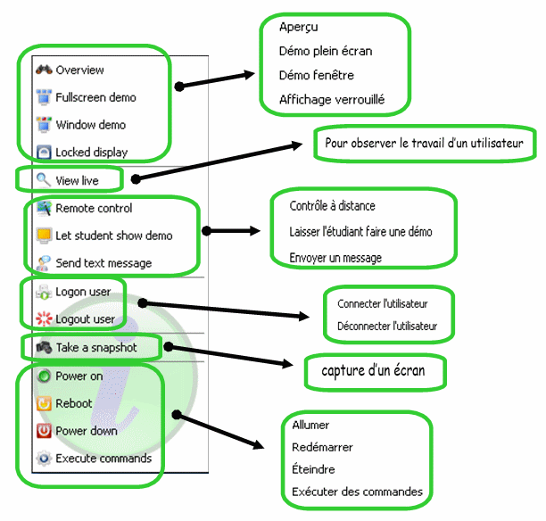

Pour agir sur un élève, le sélectionner sur votre écran de contrôle et faire un clic droit. Un menu vous permet alors de faire le choix de votre action (pour choisir plusieurs élèves, les sélectionner un par un en maintenant la touche "Ctrl" enfoncée) :
00 Guide d'utilisation 3511
* En faisant un double clic gauche sur l’écran d’un élève, vous en prenez immédiatement le contrôle à distance.
* Voir en direct : affiche l’écran de l’élève en plein écran sur votre ordinateur, mais vous ne pouvez pas intervenir.
* Contrôle à distance : vous permet de prendre en main le poste d’un élève.
* Laisser l'étudiant faire une démo : permet l'affichage de l’écran de cet élève sur tous les autres écrans.
