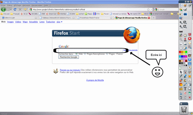

Cet outil rend "Windows" accessible et permet d'utiliser votre palette d'outils directement dessus. Exemple :
07 Les différents modes de travail 02310
Pour revenir en mode "Tableau blanc", cliquer de nouveau sur l'icône "Annotation du bureau".
Ce mode est utilisé surtout pour faire des annotations sur les programmes en cours ou sur des pages Web.

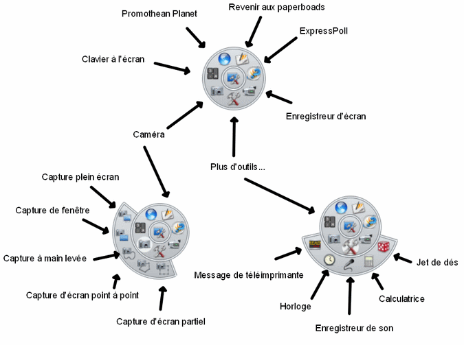

Comme dans le mode "Annotation du bureau", Windows est accessible et redevient en plus actif. La palette d'ActiveInspire se transforme en roue avec différents outils disponibles. Pour déplacer la roue, cliquer et glisser sur sa partie centrale:
Roue réduite:
07 Les différents modes de travail 02410
Passer la souris sur la roue pour la développer.
Voici les différents outils disponibles:
07 Les différents modes de travail 02510
Ce mode est très pratique pour capturer des images de vos fichiers ou pages Web et de les transférer dans un paperboard.
