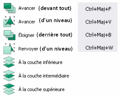

Quelques outils permettent de déplacer les objets sur une couche ou sur les couches:
