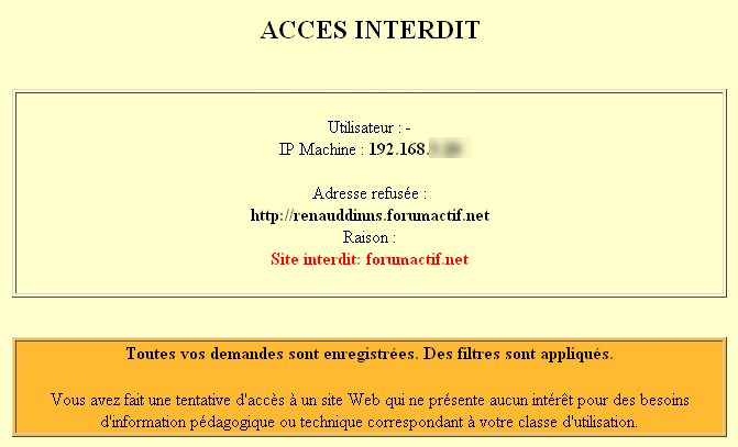

Parfois, vous désirez vous rendre sur un site bien entendu pédagogiquement passionnant, mais vous obtenez dans votre navigateur préféré cette page:

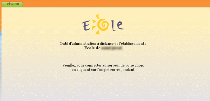

Il faut alors se rendre dans la partie pfamon de votre serveur (cf. cahier de recette pour l'identifiant et le mot de passe de votre réseau):

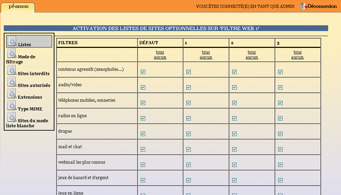

Une fois connecté, dans la colonne de droite "Actions sur le serveur", sélectionner "Filtre Web1" ou "Filtre Web2" (suivant configuration de votre serveur) puis "Sites" :
Vous accédez alors à cette page:

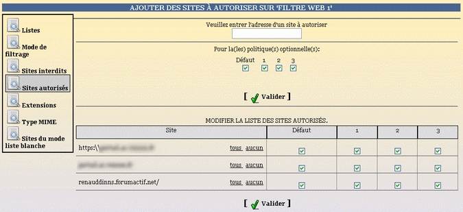

Sélectionner alors "Sites autorisés", entrer l'adresse du site désiré et valider:
Vous devez alors voir apparaître le nom du site dans la liste:
Voilà, lors de votre prochain démarrage de vote navigateur, vous accéderez au site tant convoité:
