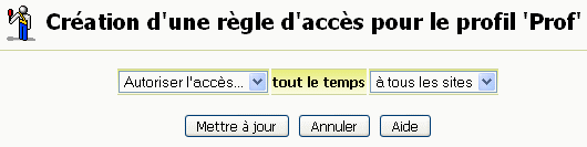

Cliquer maintenant sur "Définir un nouveau profil"
Éditer le profil
Créer une règle (Autoriser ou interdire l'accès...)
Note:
*Il faut créer une règle pour chaque profil
*ATTENTION: le profil machine (pour filtrage) est prioritaire => même si les élèves ont un accès restreint, s'ils utilisent une machine ayant un accès total, les élèves se retrouvent sans filtre...
Éditer le profil
Note:
